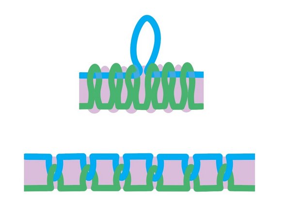

      • 의류에 노출된 실밥이 있으면 걸릴 위험이 있습니다. 걸림은 대부분 실밥이 날카로운 것에 걸리거나 잡아당겨서 발생합니다.
      • 일반적인 기계 직선 박음질은 상단 실과 하단 실로 구성되어 있습니다. 걸림은 상단 실이 하단 실을 통해 당겨져 원단이 뭉쳐질 때 발생합니다. 이 여분의 실이 루프를 만듭니다.
      • 실이 끊어지지 않았다면 이 안내서는 이 루프를 다시 풀어주는 방법을 보여줍니다.

    3. 단열 재킷에서 걸린 실밥 풀기, 실밥 루프 풀기: 3 단계, 이미지 3개 중 1개 단열 재킷에서 걸린 실밥 풀기, 실밥 루프 풀기: 3 단계, 이미지 3개 중 2개 단열 재킷에서 걸린 실밥 풀기, 실밥 루프 풀기: 3 단계, 이미지 3개 중 3개
      • 이 작업의 목적은 루프의 실을 다시 스티치로 재분배하는 것입니다. 이렇게 하면 루프의 양쪽에서 종종 발생하는 천 뭉침 현상도 풀립니다. 루프의 실을 양방향으로 분배하고 가운데에서 바깥쪽으로 작업하세요.
      • 송곳, 이쑤시개 또는 안전핀과 같이 스티치 밑에서 작업할 수 있을 만큼 작고 뾰족한 도구를 준비하세요. 솔기 리퍼를 사용하지 마세요.
      • 루프 바로 옆의 스티치부터 시작하여 뾰족한 도구를 사용하여 루프 실을 스티치를 통해 조심스럽게 당기세요.
      • 한 땀 한 땀 루프를 계속 당기세요. 실이 각 스티치에 고르게 분포되면서 루프가 점점 작아집니다.
