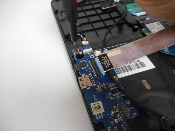

  22. Asus Q524U Daughterboard Replacement, Daughterboard: 22 단계, 이미지 2개 중 1개 Asus Q524U Daughterboard Replacement, Daughterboard: 22 단계, 이미지 2개 중 2개
    • Remove the five screws from the daughterboard using a Phillips #0 screwdriver.

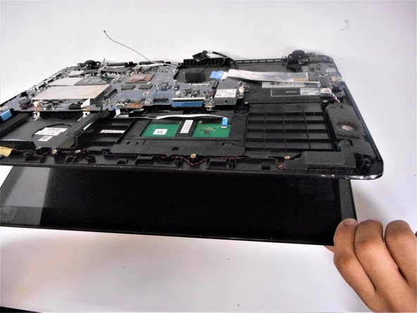

  23. Asus Q524U Daughterboard Replacement: 23 단계, 이미지 3개 중 1개 Asus Q524U Daughterboard Replacement: 23 단계, 이미지 3개 중 2개 Asus Q524U Daughterboard Replacement: 23 단계, 이미지 3개 중 3개
    • Open the laptop slightly in order for this hinge to open up.
