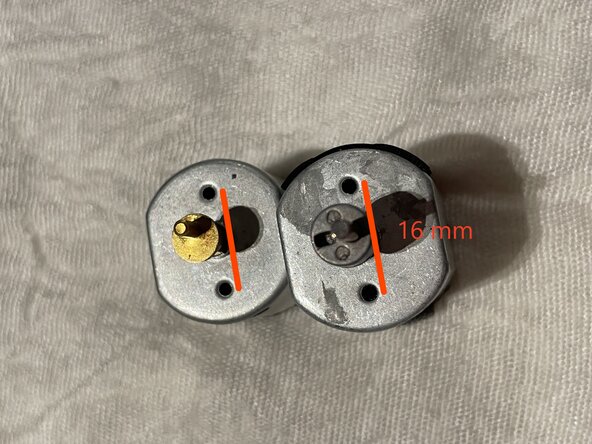

      • 이 클리퍼에 사용된 원래 모터는 부품 번호 FF-128PD인 3.6V 직류(DC) 모터입니다. 하지만 온라인에서 찾기는 불가능합니다. 나사 간격이 16mm이고 폭/깊이가 같거나 더 작은 대체 모터를 찾아야 합니다. FF-360SA는 샤프트 결합부를 제외하면 적절한 대체품입니다.
      • 원래 FF-128PD 모터의 샤프트 결합부 역시 이 모델만의 고유한 부품으로 보입니다. 따라서 솔더링을 시작하기 전에 원래 모터에서 샤프트 결합부를 분리하여 새 모터에 장착해야 합니다. 펜치를 사용하여 샤프트 끝단에 지렛대 원리를 적용할 수 있습니다.
