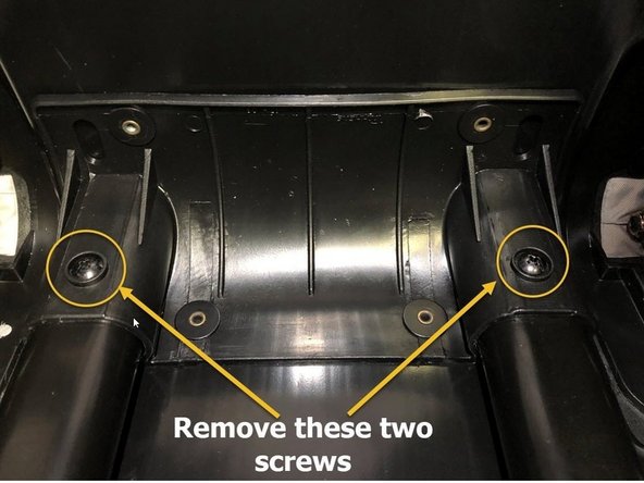

  4. Black Hole® Wheeled Duffel 손잡이 교체, 하단 포스트 나사 찾기 및 분리하기: 4 단계, 이미지 1개 중 1개
    • 하단 손잡이 포스트를 찾아 나사 두 개를 풀어주세요.

  7. Black Hole® Wheeled Duffel 손잡이 교체, 하단 포스트 고정하기: 7 단계, 이미지 1개 중 1개
    • 새 손잡이가 제자리에 고정되면 하단 포스트에 나사를 조여주세요. 나사는 너무 세게 조이지 마세요.
