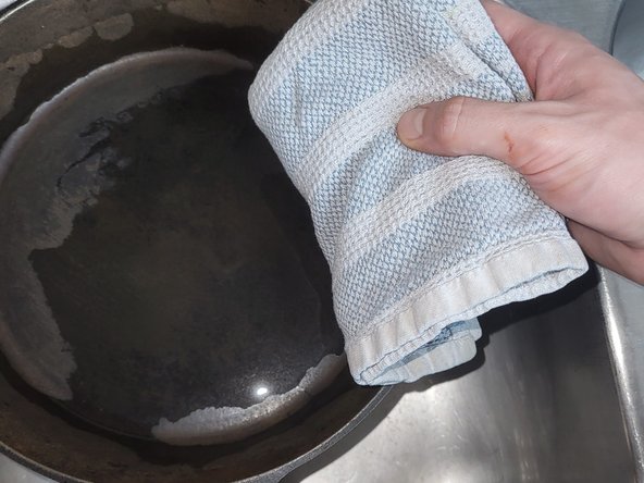

    • Wet the pan in hot water.
  2. How to Salt Scour a Cast Iron Skillet: 2 단계, 이미지 3개 중 1개 How to Salt Scour a Cast Iron Skillet: 2 단계, 이미지 3개 중 2개 How to Salt Scour a Cast Iron Skillet: 2 단계, 이미지 3개 중 3개
    • Apply coarse salt and scrub the pan with a damp dish towel until the pan is stripped of rust and surface particles.
  3. How to Salt Scour a Cast Iron Skillet: 3 단계, 이미지 3개 중 1개 How to Salt Scour a Cast Iron Skillet: 3 단계, 이미지 3개 중 2개 How to Salt Scour a Cast Iron Skillet: 3 단계, 이미지 3개 중 3개
    • Rinse off the pan in cool water and wipe dry with a new towel.

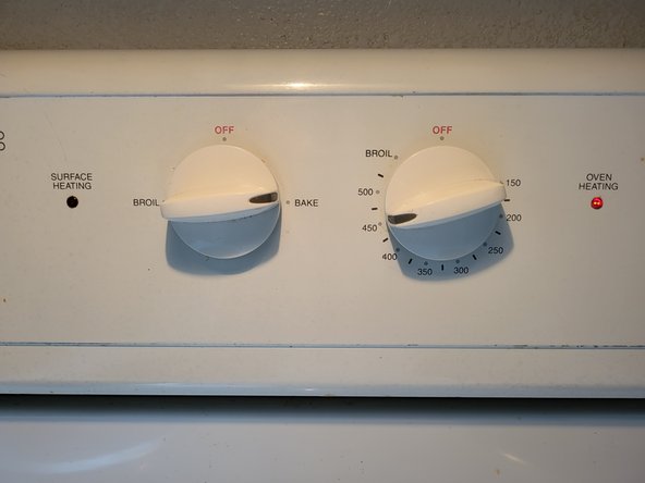

  5. How to Salt Scour a Cast Iron Skillet: 5 단계, 이미지 3개 중 1개 How to Salt Scour a Cast Iron Skillet: 5 단계, 이미지 3개 중 2개 How to Salt Scour a Cast Iron Skillet: 5 단계, 이미지 3개 중 3개
    • Bake-in coating at 450 degrees Fahrenheit for one hour.
