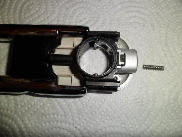

  2. How to clean the SAECO Incanto SBS Spout: 2 단계, 이미지 3개 중 1개 How to clean the SAECO Incanto SBS Spout: 2 단계, 이미지 3개 중 2개 How to clean the SAECO Incanto SBS Spout: 2 단계, 이미지 3개 중 3개
    • Remove the spring of the pushbutton. Relaese the Button and remove the black insert off the cup filler.
    • Push off the metal chrome part.
    • Clean it with a small brush and rinse it under water.
