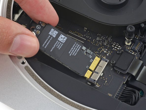

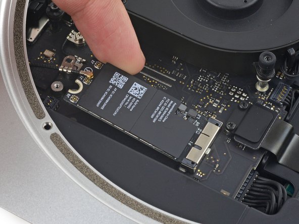

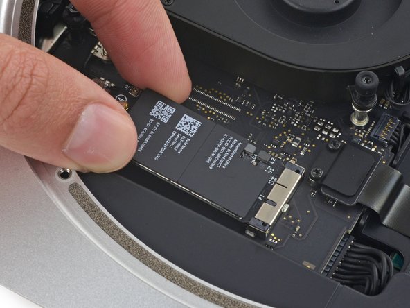

  13. Mac mini Late 2014 AirPort Card Replacement: 13 단계, 이미지 3개 중 1개 Mac mini Late 2014 AirPort Card Replacement: 13 단계, 이미지 3개 중 2개 Mac mini Late 2014 AirPort Card Replacement: 13 단계, 이미지 3개 중 3개
    • Lift the free end of the AirPort card enough to grasp it by the edges.
  14. Mac mini Late 2014 AirPort Card Replacement: 14 단계, 이미지 2개 중 1개 Mac mini Late 2014 AirPort Card Replacement: 14 단계, 이미지 2개 중 2개
    • Pull the AirPort card straight out of its socket on the logic board and remove it from the Mac mini.
