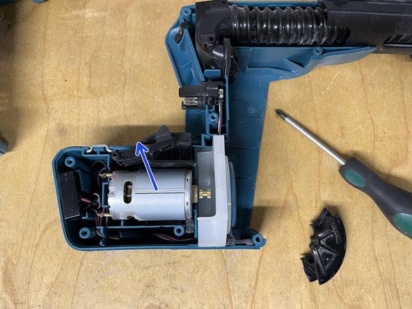

    1. Makita DX02 집진 장치 BHR243 모터 및 냉각 팬 교체, 모터 및 냉각팬 홀더 제거: 4 단계, 이미지 3개 중 1개 Makita DX02 집진 장치 BHR243 모터 및 냉각 팬 교체, 모터 및 냉각팬 홀더 제거: 4 단계, 이미지 3개 중 2개 Makita DX02 집진 장치 BHR243 모터 및 냉각 팬 교체, 모터 및 냉각팬 홀더 제거: 4 단계, 이미지 3개 중 3개
      • 모터 및 냉각팬 홀더를 위로 들어 올려 제거하세요
      • 필요한 경우 냉각팬 잔여물을 제거하세요
      • 경우에 따라 모터와 함께 제거해야 할 수도 있습니다(다음 단계 참고)
      댓글 쓰기
    2. Makita DX02 집진 장치 BHR243 모터 및 냉각 팬 교체, 모터 제거: 5 단계, 이미지 2개 중 1개 Makita DX02 집진 장치 BHR243 모터 및 냉각 팬 교체, 모터 제거: 5 단계, 이미지 2개 중 2개
      • 플라이어로 클립을 뒤쪽으로 당겨 제거하세요.
      • 모터를 위로 들어 올려 빼내세요.
      • 새 모터를 장착할 때 극성(플러스/마이너스, 빨간색/검은색)을 확인하세요! 모터에는 일반적으로 빨간색 점으로 극성이 표시되어 있습니다.
