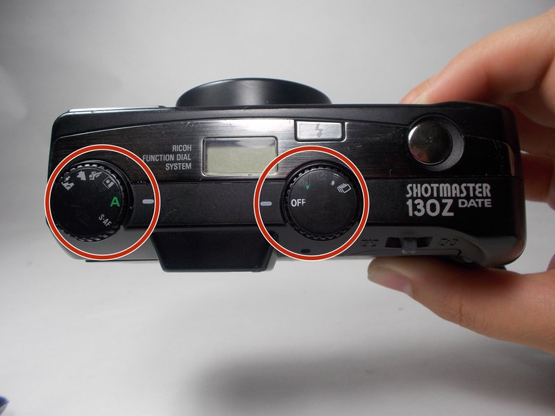

      • 다이얼을 "A"(자동) 및 Off 모드로 설정하세요.
      • 케이스를 열면 이 다이얼들을 움직일 수 없습니다.
