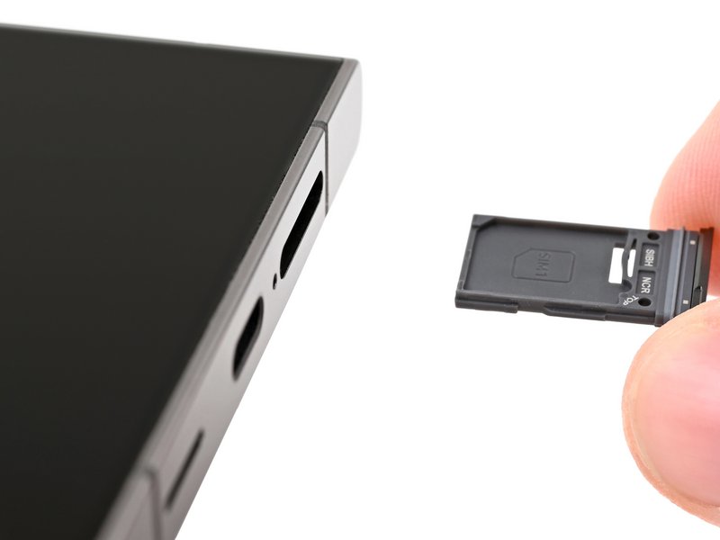

    1. Samsung Galaxy S24 Ultra SIM 카드 트레이 교체, SIM 카드 트레이 제거: 1 단계, 이미지 3개 중 1개 Samsung Galaxy S24 Ultra SIM 카드 트레이 교체, SIM 카드 트레이 제거: 1 단계, 이미지 3개 중 2개 Samsung Galaxy S24 Ultra SIM 카드 트레이 교체, SIM 카드 트레이 제거: 1 단계, 이미지 3개 중 3개
      • SIM 분리 도구, 비트 또는 곧게 편 클립을 휴대폰 하단 가장자리에 있는 SIM 카드 트레이 구멍에 삽입하세요.
      • SIM 분리 도구를 SIM 카드 트레이 구멍 안으로 눌러 SIM 카드 트레이를 밖으로 밀어내세요.
      • SIM 카드 트레이를 제거하세요.
      • 실수로 SIM 분리 도구를 마이크 구멍에 삽입했더라도 걱정하지 마세요! 대부분의 경우 마이크는 손상되지 않습니다.
