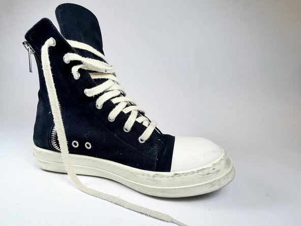

  1. Shoe Lace Grommet Replacement, Grommet: 1 단계, 이미지 1개 중 1개
    • Remove the shoelaces and damaged eyelet.

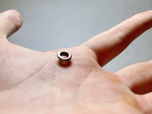

  2. Shoe Lace Grommet Replacement: 2 단계, 이미지 1개 중 1개
    • Clean the grommet with an alcohol wipe.

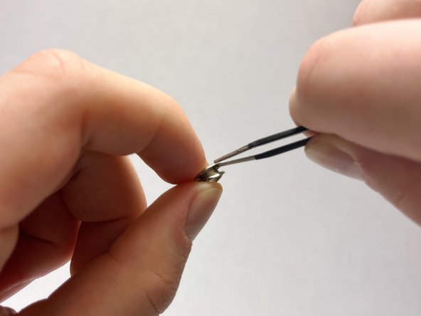

  3. Shoe Lace Grommet Replacement: 3 단계, 이미지 3개 중 1개 Shoe Lace Grommet Replacement: 3 단계, 이미지 3개 중 2개 Shoe Lace Grommet Replacement: 3 단계, 이미지 3개 중 3개
    이 단계에 사용된 도구:
    • Adjust any parts of the grommet that have dents or folds using tweezers.

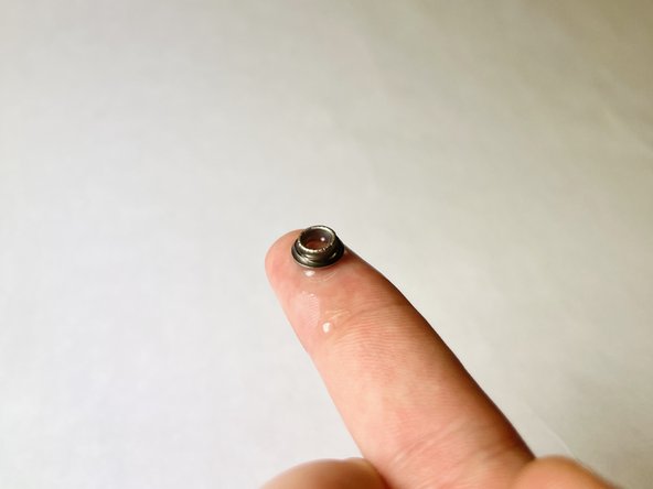

  4. Shoe Lace Grommet Replacement: 4 단계, 이미지 2개 중 1개 Shoe Lace Grommet Replacement: 4 단계, 이미지 2개 중 2개
    • Apply rubber cement to the back side of the metal grommet.

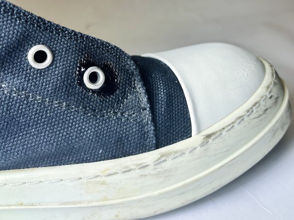

  5. Shoe Lace Grommet Replacement: 5 단계, 이미지 2개 중 1개 Shoe Lace Grommet Replacement: 5 단계, 이미지 2개 중 2개
    • Insert the grommet into the eyelet.

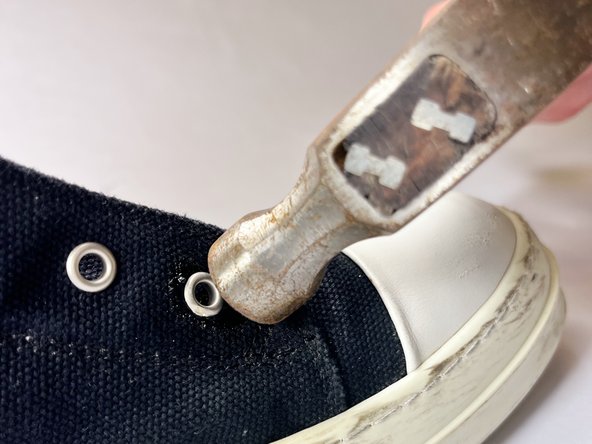

  6. Shoe Lace Grommet Replacement: 6 단계, 이미지 2개 중 1개 Shoe Lace Grommet Replacement: 6 단계, 이미지 2개 중 2개
    • Hammer the grommet from the top to secure it into place.
