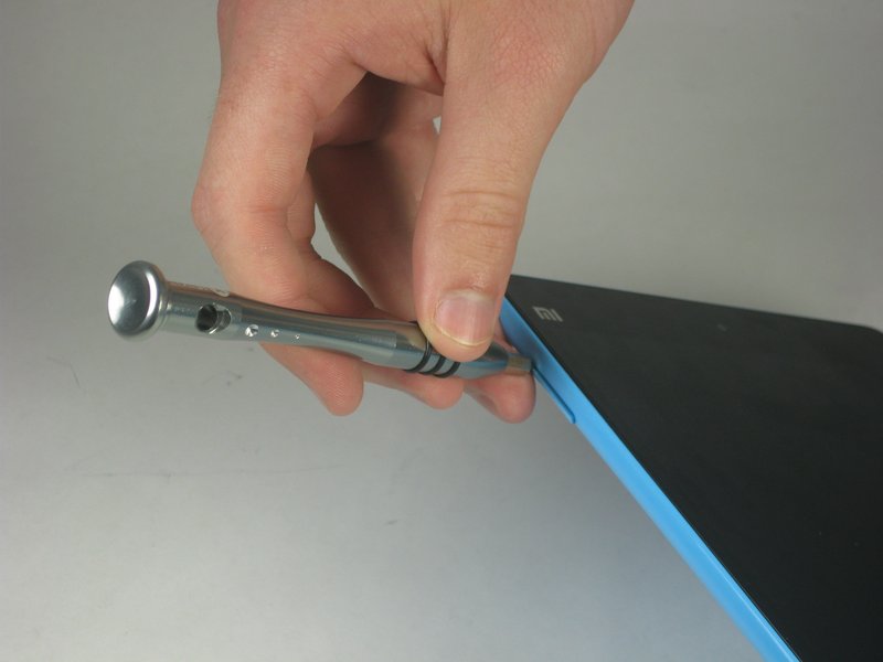

      • 기기에 포함된 금속 핀 또는 SIM 카드 제거 도구를 사용하여 기기 왼쪽 측면에서 마이크로 SD 카드 슬롯을 분리하세요.
