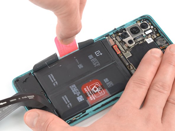

  14. OnePlus 8T Battery Replacement, Pull up the battery: 14 단계, 이미지 3개 중 1개 OnePlus 8T Battery Replacement, Pull up the battery: 14 단계, 이미지 3개 중 2개 OnePlus 8T Battery Replacement, Pull up the battery: 14 단계, 이미지 3개 중 3개
    • Peel back the red pull tab and the black sticker from the left edge of the battery.
    • Pull the tab up with slow and steady force to separate the battery from the adhesive holding it in place.

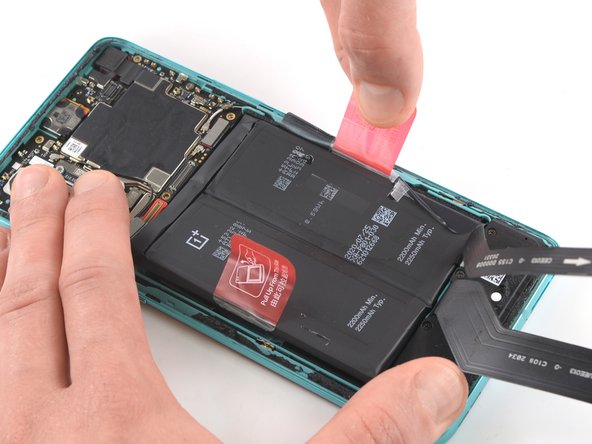

  15. OnePlus 8T Battery Replacement, Pull up the battery: 15 단계, 이미지 3개 중 1개 OnePlus 8T Battery Replacement, Pull up the battery: 15 단계, 이미지 3개 중 2개 OnePlus 8T Battery Replacement, Pull up the battery: 15 단계, 이미지 3개 중 3개
    • Peel back the red pull tab and the black sticker from the right edge of the battery.
