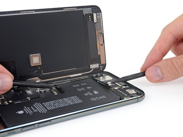

    • 멋진 신형 iPhone, 이전과 동일한 여는 절차—드라이버를 돌려서!
    • 올해 우리는 새로운 iPhone-전용 Marlin 세트에서 fixed-bladed/고정-블레이드 P2 드라이버를 꺼내서 한 쌍의 pentalobes/펜타로브를 풀어주세요.
    • 그리고 iSclack여는 픽이 나머지 과정을 처리한 다음 디스플레이를 들어 올리세요.
    • Apple의 "역대 가장 방수성이 뛰어난 iPhone"임에도 불구하고 디스플레이 주변의 접착제 느낌은 작년 휴대폰과 비슷합니다. Pentalobe-based/펜탈 로브 기반 개스킷 느낌도 마찬가지입니다.

    • 거대한 L-모양 배터리를 갖춘 이 Professional Maximum iPhone의 내부를 처음 보는 시간입니다—배터리 커넥터가 두 개 입니까? 그래 이것은 새롭군요.
    • 이 추가 케이블의 목적은 여러가지가 있을 수 있지만, 양 방향 충전은 확실히 그 중 하나입니다.
    • 일부 테스트는 결과는 다음과 같습니다:
    • Charging-port-end/충전-포트-끝이 연결되지 않아도 휴대폰은 작동합니다 (다시 연결하면 일시적인 온도 경고가 발생합니다).
    • 하단 케이블이 분리된 상태에서 휴대폰은 Lightning 포트를 통해 충전되지만 무선 충전 코일은 충전되지 않습니다.
    • 로직 보드로 직접 연결되는 "주된" 케이블을 분리하면 다른 케이블이 연결된 경우에도 휴대폰은 정상적으로 종료되며 부팅되지 않습니다.

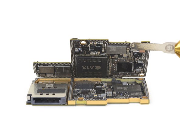

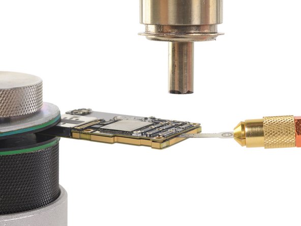

    • 새로운 형태, 동일한 이층 설계 및 분리 절차.
    • 많은 열을 집중하고 약간의 비집기 만으로 상단 보드를 연동 보드에서 분리합니다.
    • 우리는 찬사를 받은 A13 프로세서와 이 작은 보드에 꽃혀있는 수 많은 실리콘 비트를 볼 수 있습니다.

    • 우리는 최고의 칩 탐지기 안경을 착용하고 작업을 시작합니다. 지금까지 확인한 내용은 다음과 같습니다:
    • SK Hynix H9HKNNNCRMMVDR-NEH LPDDR4X 위에 깔려있는 Apple APL1W85 A13 Bionic SoC가 (약 4GB로 보이지만 SK Hynix는 디코더를 업데이트해야 함)
    • Apple APL1092 343S00355 PMIC
    • Cirrus Logic 338S00509 오디오 코덱
    • 표시가없는 USI 모듈—추측컨대, Apple의 새로운 U1 울트라-와이드밴드 칩이 숨어있는 곳. 블로그 게시물에서 이에 관한 모든 내용을 읽어보세요.
    • Avago 8100 Mid/High 밴드 PAMiD
    • Skyworks 78221-17 저-밴드 PAMiD
    • STMicrolectronics STB601A0N 전원 관리 IC
