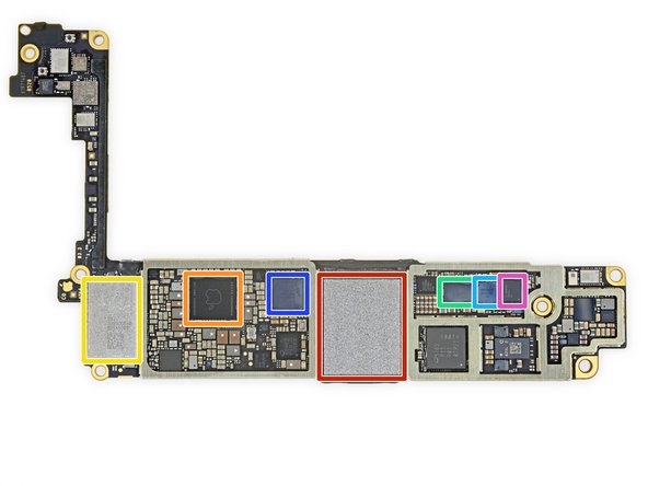

  9. iPhone SE 2020  분해도: 9 단계, 이미지 2개 중 1개 iPhone SE 2020  분해도: 9 단계, 이미지 2개 중 2개
    • 그리고 2차 부품들:
    • Toshiba TSB4226LF23417WNA11948 64GB 플래시 저장용량
    • Apple APL1092 전력 관리 IC
    • USI 339S00648 WiFi/Bluetooth SoC
    • Broadcom 59358A81UB56 터치 컨트롤러
    • 338S00295 오디오 IC
    • 338S00248 오디오 IC
    • TI9CAK76I SN2501 A1
