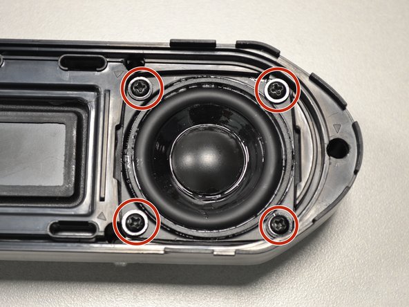

    1. Altec Lansing BoomJacket 2 Speaker Replacement, Speaker: 7 단계, 이미지 2개 중 1개 Altec Lansing BoomJacket 2 Speaker Replacement, Speaker: 7 단계, 이미지 2개 중 2개
      • Unscrew the four screws holding the speaker in place.
