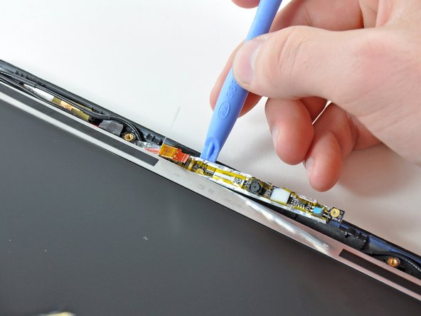

  47. HP Mini 1000 Camera Board Replacement, Camera Board: 47 단계, 이미지 2개 중 1개 HP Mini 1000 Camera Board Replacement, Camera Board: 47 단계, 이미지 2개 중 2개
    • Use the edge of a plastic opening tool to pry the right side of the camera board away from the display assembly.
  48. HP Mini 1000 Camera Board Replacement: 48 단계, 이미지 2개 중 1개 HP Mini 1000 Camera Board Replacement: 48 단계, 이미지 2개 중 2개
    • Pry the left side of the camera board away from the display assembly.
  49. HP Mini 1000 Camera Board Replacement: 49 단계, 이미지 1개 중 1개
    • Remove the camera board.
