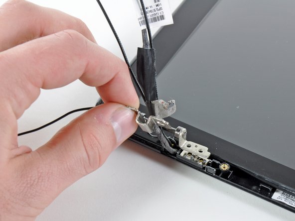

  39. HP Mini 1000 Left Display Hinge Replacement, Left Display Hinge: 39 단계, 이미지 2개 중 1개 HP Mini 1000 Left Display Hinge Replacement, Left Display Hinge: 39 단계, 이미지 2개 중 2개
    • Remove the two 4.5 mm Phillips screws securing the left display hinge to the display.
    • Remove the left display hinge.
