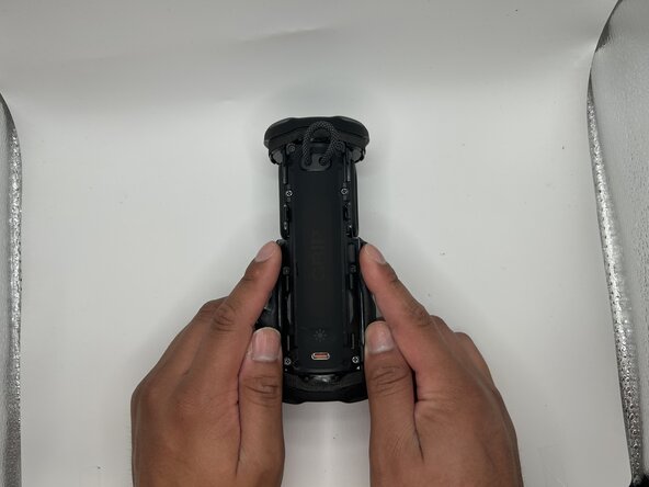

    1. JBL Grip Battery Replacement, Case: 1 단계, 이미지 2개 중 1개 JBL Grip Battery Replacement, Case: 1 단계, 이미지 2개 중 2개
      • Slide the Jimmy along the seam to separate the case.
      • Caution: Do not bend or puncture membrane.
