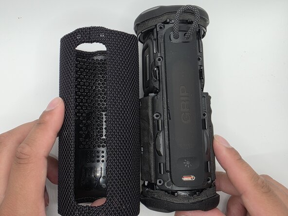

    2. JBL Grip Driver Replacement: 2 단계, 이미지 2개 중 1개 JBL Grip Driver Replacement: 2 단계, 이미지 2개 중 2개
      • Unlatch the membrane from the rest of body.
