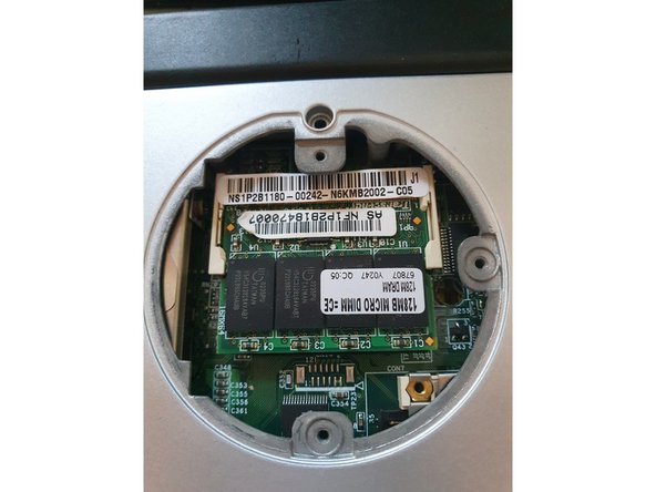

  3. JVC MP-XP7210D RAM Replacement, Remove DIMM: 3 단계, 이미지 3개 중 1개 JVC MP-XP7210D RAM Replacement, Remove DIMM: 3 단계, 이미지 3개 중 2개 JVC MP-XP7210D RAM Replacement, Remove DIMM: 3 단계, 이미지 3개 중 3개
    • Push both locking lugs to the sides.
    • Pull it out.
    • 128 MB (max. 256MB) PC133
