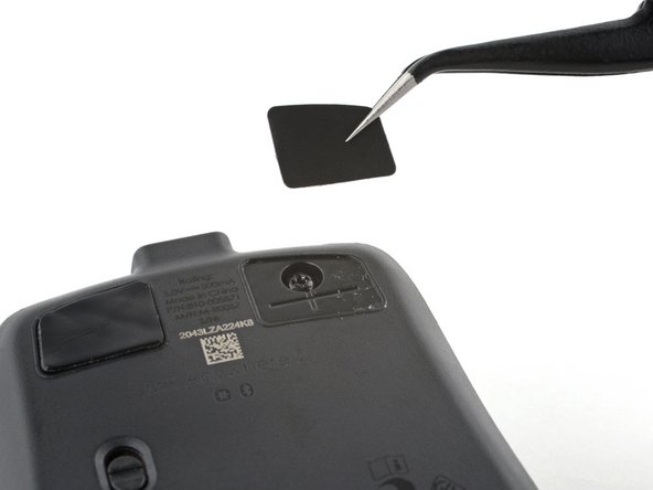

  3. Logitech MX Anywhere 2 배터리 교체, 마우스 피트 분리하기: 3 단계, 이미지 2개 중 1개 Logitech MX Anywhere 2 배터리 교체, 마우스 피트 분리하기: 3 단계, 이미지 2개 중 2개
    • 마우스 피트를 벗기고 분리하세요.

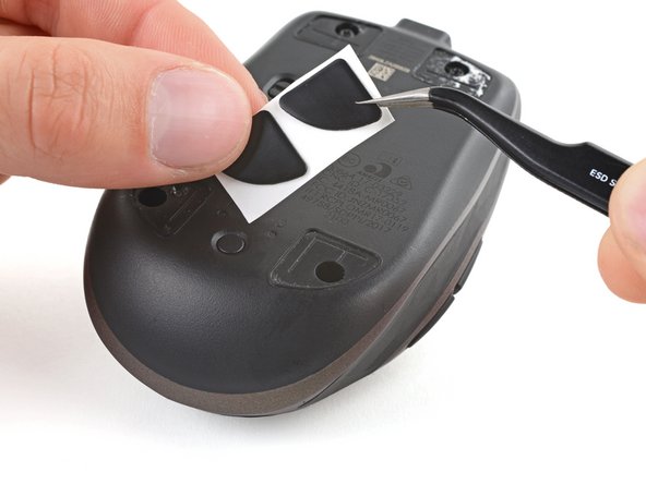

  4. Logitech MX Anywhere 2 배터리 교체, 나머지 피트를 분리하기: 4 단계, 이미지 3개 중 1개 Logitech MX Anywhere 2 배터리 교체, 나머지 피트를 분리하기: 4 단계, 이미지 3개 중 2개 Logitech MX Anywhere 2 배터리 교체, 나머지 피트를 분리하기: 4 단계, 이미지 3개 중 3개
    • 나머지 마우스 피트를 분리하려면 이전 두 단계를 반복하세요.
  5. Logitech MX Anywhere 2 배터리 교체, 재조립 정보: 5 단계, 이미지 3개 중 1개 Logitech MX Anywhere 2 배터리 교체, 재조립 정보: 5 단계, 이미지 3개 중 2개 Logitech MX Anywhere 2 배터리 교체, 재조립 정보: 5 단계, 이미지 3개 중 3개
    이 단계에 사용된 도구:
    • 새 마우스 피트를 설치하거나 기존 마우스 피트를 재사용할 때 참고하세요:
    • 핀셋이나 스퍼저를 사용해 남은 접착제 덩어리를 제거하세요.
    • 이소프로필 알코올과 보풀이 없는 극세사 천으로 마우스 바닥을 깨끗이 닦으세요. 표면이 완전히 마를 때까지 기다리세요.
    • 새 마우스 피트를 접착 라이너에서 떼어내고 단단히 눌러 제자리에 고정하세요.
