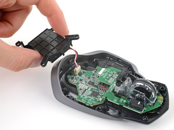

  12. Logitech MX Master 2S 배터리 교체, 배터리 하우징 풀기: 12 단계, 이미지 1개 중 1개
    • 배터리 커넥터에 쉽게 접근하려면 먼저 배터리와 배터리 하우징을 방해가 되지 않도록 치우는 것이 좋습니다.
    • 십자 드라이버를 사용하여 배터리 하우징을 하단 케이스에 고정하는 6mm 길이의 나사 3개를 풀어주세요.
  13. Logitech MX Master 2S 배터리 교체, 배터리 하우징 옮기기: 13 단계, 이미지 2개 중 1개 Logitech MX Master 2S 배터리 교체, 배터리 하우징 옮기기: 13 단계, 이미지 2개 중 2개
    • 배터리 케이블을 잡아당기거나 힘을 가하지 마세요.
    • 배터리 하우징을 들어 올려 하단 케이스의 뒤쪽 가장자리 위에 놓으세요.

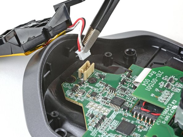

  14. Logitech MX Master 2S 배터리 교체, 배터리 연결 해제하기: 14 단계, 이미지 2개 중 1개 Logitech MX Master 2S 배터리 교체, 배터리 연결 해제하기: 14 단계, 이미지 2개 중 2개
    이 단계에 사용된 도구:
    • 핀셋이나 손가락을 사용하여 배터리 커넥터 상단을 잡으세요.
    • 항상 전선 자체가 아닌 커넥터를 잡고 케이블을 당기세요.
    • 커넥터를 좌우로 부드럽게 흔들어서 소켓에서 빼내세요.
    • 커넥터는 소켓 안에 단단히 고정되어 있습니다. 꽉 끼는 느낌이 들면 다른 그립을 사용해 보세요. 더 많은 지지력이 필요한 경우 커넥터 목 부분의 돌출부를 이용하세요.

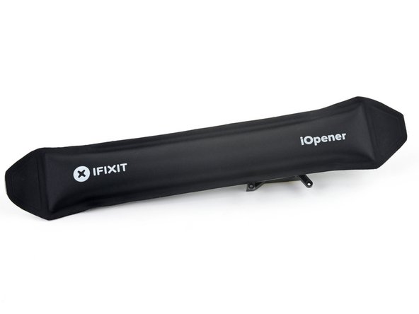

  15. Logitech MX Master 2S 배터리 교체, 배터리 접착제 부드럽게 하기: 15 단계, 이미지 2개 중 1개 Logitech MX Master 2S 배터리 교체, 배터리 접착제 부드럽게 하기: 15 단계, 이미지 2개 중 2개
    • 배터리는 약간의 접착제로 하우징 안에 고정되어 있습니다.
    • 배터리 하우징을 뒤집어 배터리가 아래를 향하도록 하세요.
    • 배터리 접착제가 부드러워지도록 배터리 하우징에 가열한 iOpener를 약 2분간 대세요.

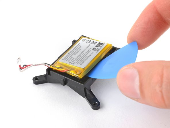

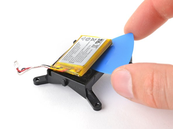

  16. Logitech MX Master 2S 배터리 교체, 배터리 접착제 분리하기: 16 단계, 이미지 3개 중 1개 Logitech MX Master 2S 배터리 교체, 배터리 접착제 분리하기: 16 단계, 이미지 3개 중 2개 Logitech MX Master 2S 배터리 교체, 배터리 접착제 분리하기: 16 단계, 이미지 3개 중 3개
    • 배터리가 손상되면 화재의 위험이 있으므로 도구로 배터리를 구부리거나 구기거나 변형하거나 찌르거나 구멍을 뚫지 마세요.
    • 케이블 반대편에 있는 배터리의 긴 가장자리와 하우징 사이에 여는 픽을 끼우세요.
    • 픽을 배터리 아래로 밀어 접착제를 잘라내세요.
    • 위로 당겨서 배터리를 접착제에서 떼어내세요.
