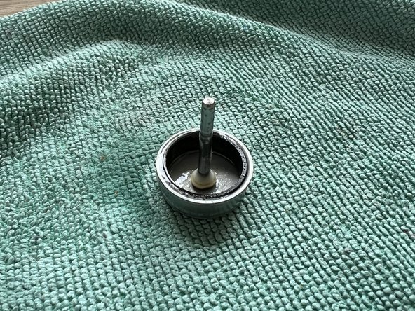

  6. iRobot Roomba i - Erreur 26 - Défaut d'aspiration - Solution, Retrait du rotor: 6 단계, 이미지 2개 중 1개 iRobot Roomba i - Erreur 26 - Défaut d'aspiration - Solution, Retrait du rotor: 6 단계, 이미지 2개 중 2개
    • Vous pouvez à présent retirer le rotor (axe) du stator (partie en cuivre)
  7. iRobot Roomba i - Erreur 26 - Défaut d'aspiration - Solution, Graisser le rotor: 7 단계, 이미지 2개 중 1개 iRobot Roomba i - Erreur 26 - Défaut d'aspiration - Solution, Graisser le rotor: 7 단계, 이미지 2개 중 2개
    • Il vous faut à présent graisser le rotor (l'axe) pour qu'il y ait moins d'adhérence avec le stator.
    • Vous devez utiliser de la graisse en spray ou solide siliconné.
    • Vous pouvez à présenter remonter votre axe sur le stator, le problème devrait être résolu.
