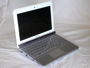

Toshiba NB305는 2010년에 출시된 Toshiba의 넷북입니다. 이 기기는 11시간의 배터리 사용 시간, 1.66 GHz Intel Atom 프로세서, 10.1형 LCD 디스플레이를 갖추고 있으며, Windows 7 Starter Edition이 탑재되어 출시되었습니다.
What does it mean when it says
Realtek PCI express fast Ethernet controller series v1.17(080506)
PXE-E61: Media test failure, check cable
PXE-M0F: Exiting PXE ROM
이 질문에 답하기 저도 같은 문제가 있습니다
좋은 질문입니까?
점수 0
댓글 달기
답변 1개
가장 유용한 답변
Your BIOS is set to try to boot from a remote connection via Ethernet.
Since the Ethernet is neither connected nor on a network with a remote boot device, this message occurs.
It is completely harmless.
However you can go into your BIOS settings and remove Network boot from your boot order and options.
