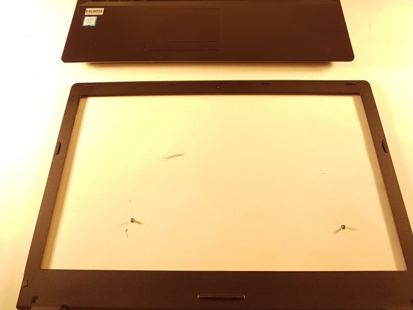

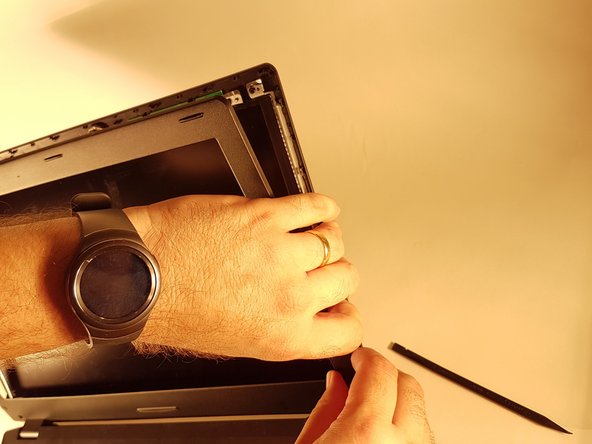

  3. why! N650DU The LCD screen: 3 단계, 이미지 3개 중 1개 why! N650DU The LCD screen: 3 단계, 이미지 3개 중 2개 why! N650DU The LCD screen: 3 단계, 이미지 3개 중 3개
    • Tilt back the screen
    • Remove the frame from the screen

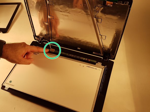

  4. why! N650DU The LCD screen: 4 단계, 이미지 3개 중 1개 why! N650DU The LCD screen: 4 단계, 이미지 3개 중 2개 why! N650DU The LCD screen: 4 단계, 이미지 3개 중 3개
    • Unscrew the four screws circled in red
    • Put the screen gently on the keyboard

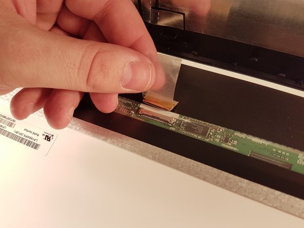

    • Remove the piece of tape then disconnect the connector surrounded in green
