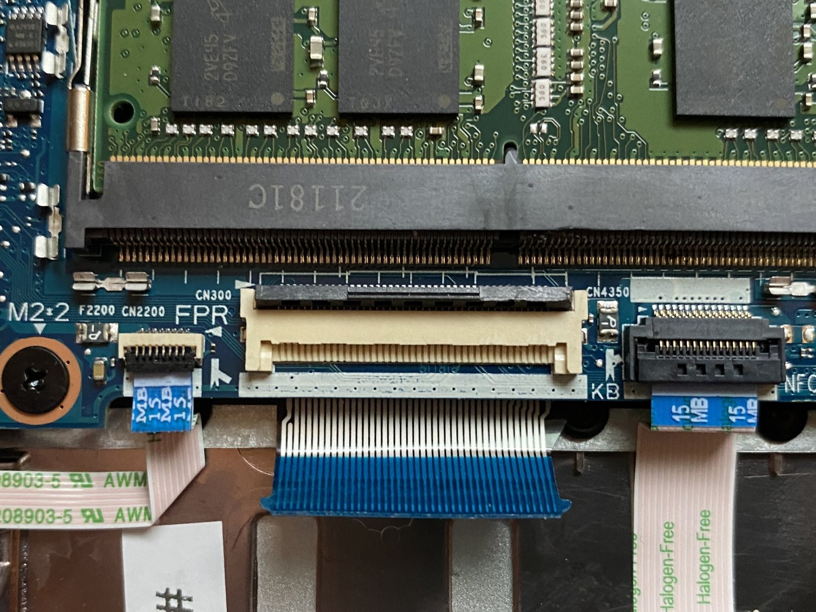

키보드 케이블 결함
키보드 자체는 완벽하더라도 마더보드로 신호를 보낼 방법이 없으면 전혀 작동하지 않습니다. 이는 수리 후에 더 흔하게 발생하지만, 관계없이 발생할 수 있습니다.
- 검사를 해보면 케이블 불량의 징후를 발견할 수 있습니다. 노트북을 열고 모서리와 커넥터를 자세히 살펴보세요. 뚫림, 구김, 또는 찢어짐은 케이블 기능을 방해할 수 있습니다. 손상이 발견되면 케이블을 교체하세요.
- 케이블이 올바르게 삽입되었는지 확인하세요. 마더보드 커넥터의 위치와 너비 때문에 제대로 연결하기 어려울 수 있습니다.
- 모든 모델이 키보드와 분리된 키보드 케이블을 가지고 있는 것은 아닙니다. 키보드가 양쪽 끝에서 분리될 수 있는 케이블을 사용하는지 확인하세요. 케이블이 키보드에 통합되어 있다면 불량 케이블만 교체하는 것이 아니라 키보드 전체를 교체해야 합니다.
