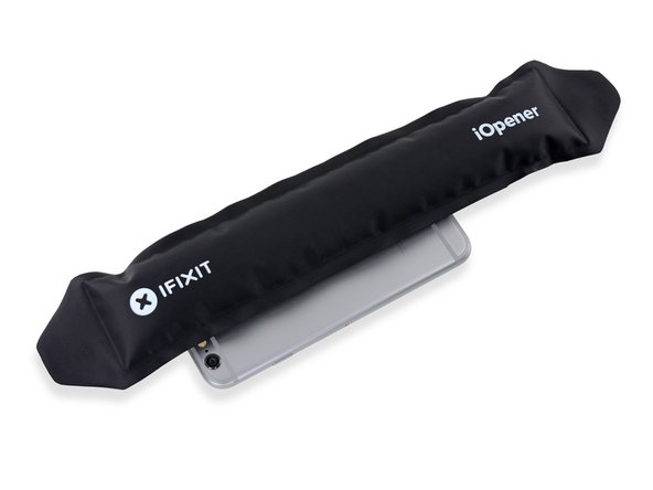

  22. iPhone 6 배터리 교체하기, iOpener: 22 단계, 이미지 1개 중 1개
    • 접착 스트립이 끊어지고 배터리가 후면 케이스에 붙어 있으면 iOpener를 준비하거나 헤어 드라이기를 사용하여 후면 케이스 배터리 바로 뒤를 가열하세요. 후면 케이스가 편안하게 만질 수 없을 정도로 약간 뜨거워야 합니다.
    • iPhone을 과열하면 배터리가 점화할 수 있습니다.
